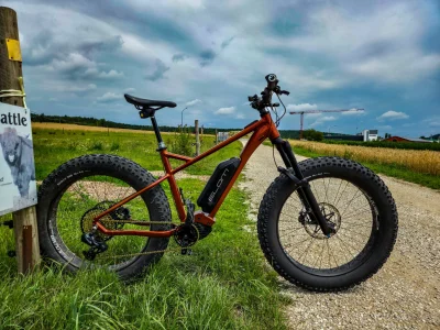

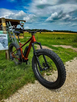

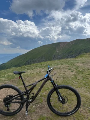

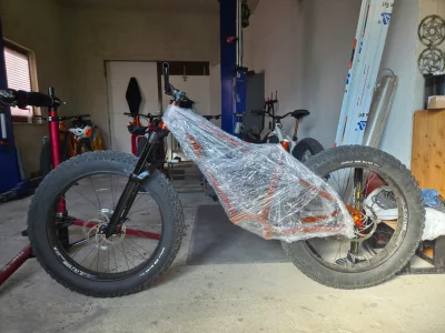

Seit paar Wochen am planen ob ich die Geo meines Fattys nicht doch noch etwas verschärfen kann. Hatte ja noch nen Rahmen liegen. Gäbe zwar noch ein Fat-Fully aber ich weigere mich für ein Rad 11-15k je nach Ausstattung hinzulegen, nicht mal wenn ich das Rad in die Firma nehme. Also bleibt nur nen Baller-HT zu bauen.
Also gerechnet, Parts verglichen und wieder und wieder Setups durch den Geo Rechner gejagt. Seriensetup des Bikes. 67° LW, 74° SW, 1229mm Radstand bei 120mm Federweg.
Ergebnis mit -2° Offset-Steuersatz, 150mm Federweg, und +6mm Offset bei der Gabel. 63,9° LW, 74,3° SW und 1260mm Radstand. -10mm Reach und +1,6mm Stack die aber eh im SAG untergehen.
Das Teil wird ne Ballerbude erster Güte 👌

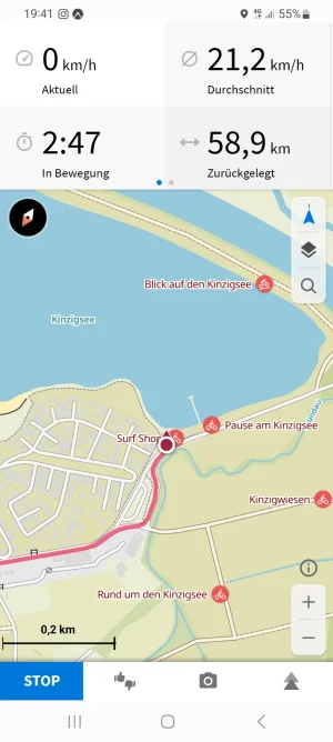

Heute mal wieder nach der Arbeit eine coole Gravelbikerunde absolviert...
