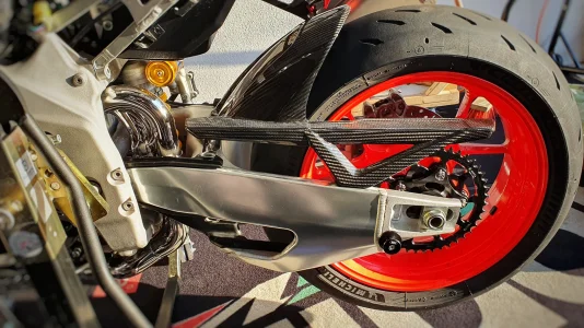

Alles fertig montiert.
Mit den OZ Felgen wollte ich auch auf 520er Teilung bei der Kette gehen. Hier geht nochmal ordentlich was an Gewicht einzusparen und so gab es einen neuen Kettensatz. ThreeD Kette, Sitta GP Kettenrad 43 Zähne und ein 15er Ritzel vorne. Mit der Übersetzung war ich bisher sehr zufrieden, daher wurde hier nichts geändert.
Habe lange überlegt ob ich mit der neuen Schwinge auf 114 oder 112 Glieder gehen soll. Hier der Unterschied:
Anhang anzeigen 163364Anhang anzeigen 163365
So wie es aussieht werde ich aber auf 112 Glieder gehen, da mit die Handlichkeit sehr wichtig ist und ich diese nicht verlieren will.

Die 114er Kette würde ich sogar empfehlen. Das Gesamtkonzept profitiert eher davon. Es ist jetzt nicht so, dass die Prille dann plötzlich zur Eisenbahn wird. Gerade am Kurveneingang gibt die längere Kette einen Tick mehr vertrauen. Ich kann nur dringend empfehlen, dass wenigstens auszuprobieren. Ggf. musst du hinten in der Vorspannung etwas mehr draufgeben, wenn sie untersteuern am Ausgang anzeigt.
Zwei Glieder rausnehmen und ein neues Schloss reinnieten kannst du bei Nichtgefallen immer noch.
