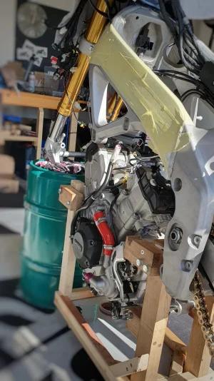

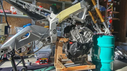

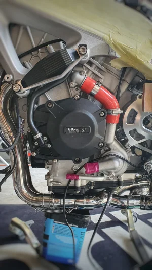

Nun kommt der große Moment. Der Einbau des E4 Triebwerkes in den alten E3 Rahmen.

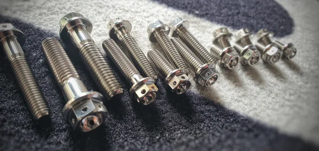

Alle Motordeckelschrauben und auch diverse andere Schrauben am Motor wurden, neben dem üblichen Klimbim, selbstverständlich durch Titanschrauben ersetzt. Wenn schon, dann richtig :cool:.
Vom Einbau selbst hab ich leider keine Bilder. Dafür sind mir dann doch die Hände ausgegangen 😅 Aber zu zweit mit einer kleinen Scherenbühne war die Sache kein Problem. Der neue Motor hängt nun an seinem Platz in der unteren Motorposition. Alle neuen Löcher, die ich dafür bohren musste passen perfekt (y).
Sowas motiviert einen bei seinem Projekt schon enorm. Letztes Jahr im August stand ich noch mit Motorschaden in Rijeka und heute hängt ein besserer, stärker und neuerer Motor mit halb so vielen km wie der alte im Rahmen. Das ist schon cool. 😁

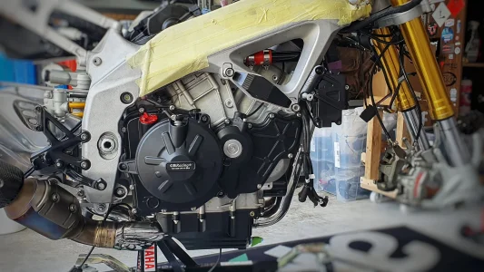

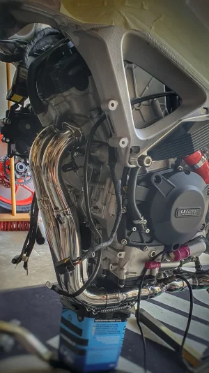

Die bearbeiteten Krümmer mussten natürlich auch gleich dran geschraubt werden.

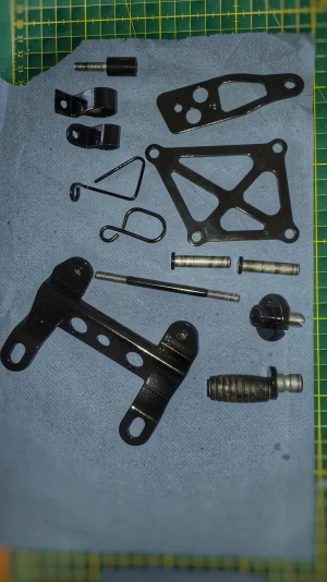

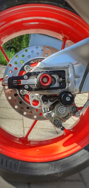

Die Fußrastenanlage hab ich auch noch angebaut und bin sehr zufrieden damit.

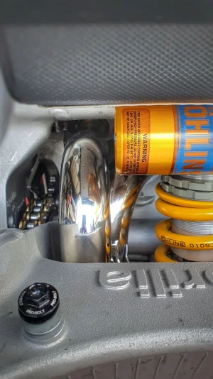

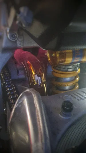

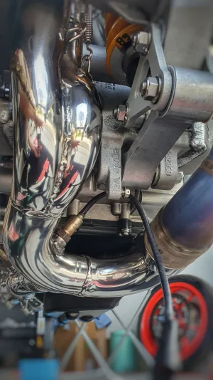

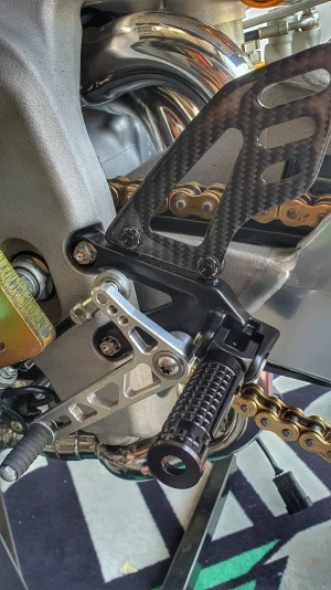

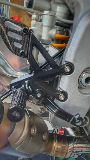

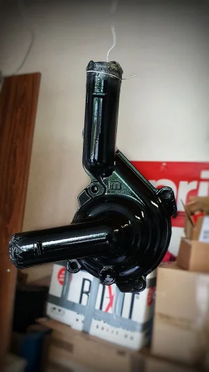

Da ich nun endlich etwas mehr Zeit habe, konnte ich mich mal um den Kühler kümmern. Besser gesagt ums lackieren. Das hab ich nämlich vor mir her geschoben :X3:.

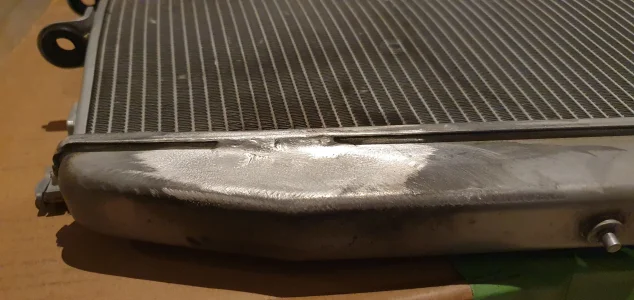

Der hatte (warum auch immer) seit ca. 3 Jahren einen kleinen Haarriss genau am Falz vom Wasserkasten. Nicht wirklich schlimm, da er im heißen Zustand und unter Druck komplett dicht war. Nur wenn die Bella in der kalten Garage stand, verlor sie mal ein Tröpfchen. Die einzige vernünftige Lösung für mich war schweißen lassen. Auf Experimente mit Flüssigmetallkleber habe ich mich bewusst lieber nicht eingelassen. 😄
Hier der kleine Riss.

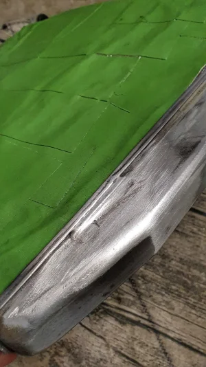

Die Firma bei der ich ihn hatte, hat sich auf Wärmetauscher und Kühlerbau/Instandsetzung spezialisiert. Die Stelle wurde geschweißt und nun sollte er auch dicht sein. Wirklich schön sah er nach der Instandsetzung allerdings nicht mehr aus.
Der Schweißnaht habe ich mit einer Feile eine Kerbe verpasst, sodass diese nicht mehr so auffällt.

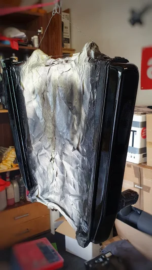

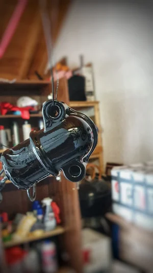

So lassen geht aber nicht... Also habe ich den alten Lack abgeschliffen und den Kühler fürs Lackieren vorbereitet.
2k Epoxy-Grundierung und als Decklack einen speziellen 2k Lack der eigentlich für Bremssättel gedacht ist. Temperatur stabil, kratzfest und beständig gegen so ziemlich alles an Lösungsmittel.
Da das 2k Zeug nicht gerade günstig ist hab ich nochmal alles mögliche mit lackiert, was ich auf die schnelle abschrauben konnte 😅.
Darunter auch meine zweite Wasserpumpe vom alten Motor.
Ist alles super geworden.

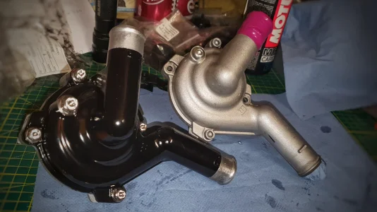

Jetz hatte ich nur ein kleines Problem... Das Wasserpumpengehäuse (was ja eigentlich nur ein Test war) ist so gut geworden, dass ich es auch verbauen will. Natürlich darf etwas Titan nicht fehlen😅.
Also heute erstmal die Wasserpumpe ausgebaut und einen neuen Dichtsatz bei bestellt.
Grüße Mathias

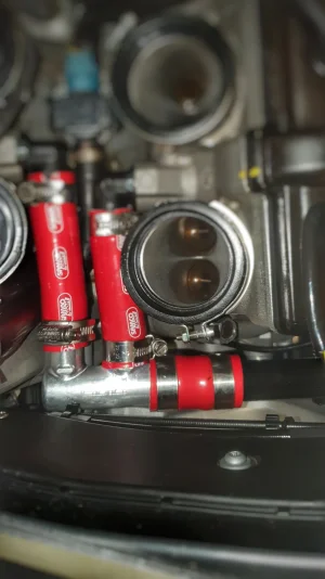

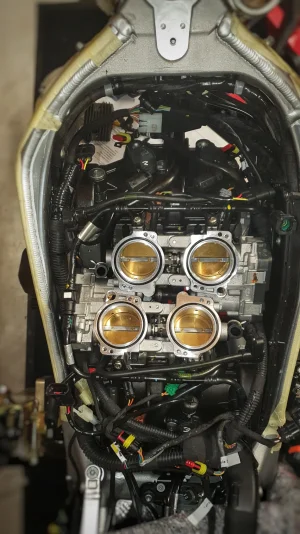

An der RSV4 selber ging es heute auch wieder etwas weiter. Ich habe die Drosselklappen montiert und dabei gleich den Aktivkohlefilter raus geschmissen. Den brauche ich ja bei E3 nicht 😁. Die Anschlüsse an der Drosselklappe habe ich mit Stopfen verschlossen.
Alle Kabel und Stecker mussten auch mal aufgeräumt werden, sodass die Airbox ihren Weg ans Bike finden konnte.

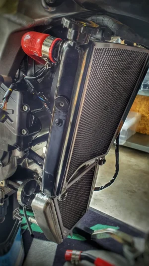

Das Kühlsystem benötigt natürlich auch meine Aufmerksamkeit. Fest stand auf jeden
Fall, dass das Thermostat mit dem kleinen Kreislauf raus fliegt. Braucht kein Mensch 😅. Zusätzlich hab ich mir auch noch was überlegt, wie ich das Kühlsystem verbessern könnte.

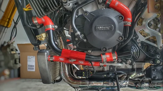

Da der Lack mittlerweile getrocknet sein sollte und auch der Dichtsatz für die Wasserpumpe geliefert wurde, konnte es losgehen. Also Kühler und Ölkühler dran geschraubt und mit COX Racing Gitter vor zukünftigen Steinschlägen geschützt. Der schwarze Kühler hat schon was.

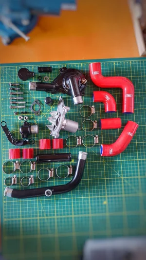

Da ich ja kein Thermostat/kleinen Kreislauf mehr fahren will, benötige ich ein Verbindungsrohr und einen Verschlussstopfen für den Abgang am unteren Kühlerrohr. Der Aluverteiler ist natürlich ein Muss und war zusammen mit den Samcos auch vorher schon in der RSV4. Den hatte ich logischerweise schon drin bevor ich die Drosselklappen montiert habe.
Mit den restlichen Teilen war das Kühlsystem dann komplett.

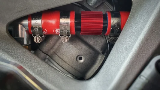

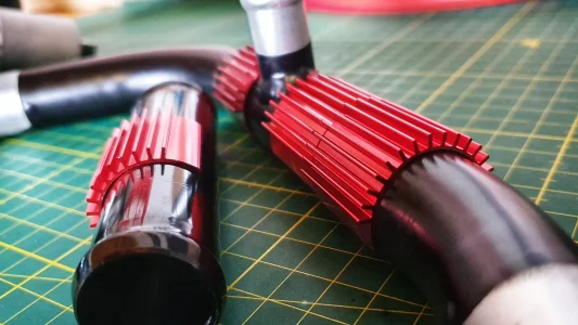

Für RC Modelle mit Elektromotoren gibt es solche kleinen Kühlrippen zur Wärmeabfuhr. Das könnte auch an der RSV4 funktionieren, bzw. dachte ich mir, dass die nicht schaden können. Für die paar Euro ist es auf jedenfall einen Versuch wert :unsure:.
Die Ölwanne ab der 2015er RSV4 sitzt tiefer und dementsprechend ist auch der Schlauch zum Ölkühler länger. Daher konnte ich leider nur den linken Samco Ölschlauch montierten. Der rechte ist zu kurz :rolleyes:.

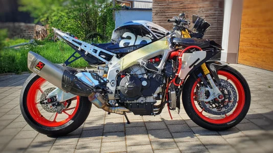

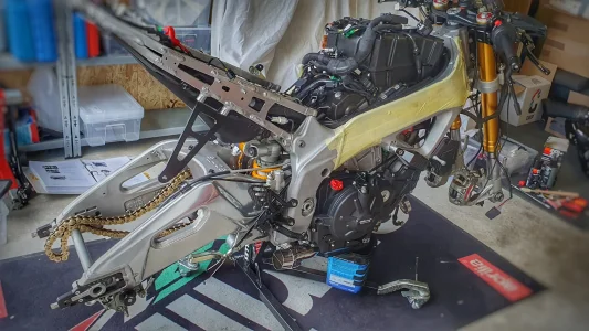

In meinem Urlaub ist natürlich so einiges voran gegangen. Das ganze Kleinzeug hält zwar ganz schön auf, aber die RSV4 nahm immer mehr Gestalt an.
Für erste fand mal der Rennstrecken Tank seinen Platz. Ein E4 Akra musste natürlich auch ans Bike :love:.

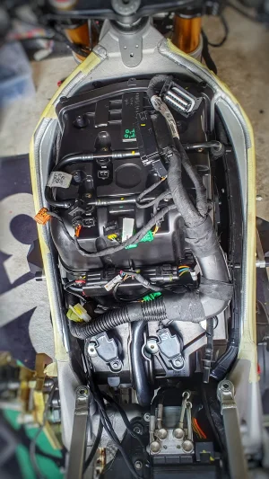

So langsam wurde es ernst, der erste Start stand an 🫣. Am meisten hatte ich eigentlich Angst vor einem Fehler der Elektrik. Genauer gesagt vor einem Kabelbruch, den ich vorher nicht gesehen hatte.

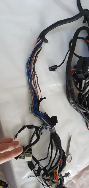

Da der Kabelbaum ja auch vom Unfallmotorrad übernommen wurde, war dieser an ein paar Stellen leider beschädigt. Daher habe ich den Kabelbaum vor dem Einbau sicherheitshalber abisoliert und ihn genau auf Schäden kontrolliert. Ein paar Kabel hatte es leider erwischt.
Die beschädigten Stellen habe ich repariert und anschließend den Kabelbaum neu gewickelt. Somit sollte alles passen.

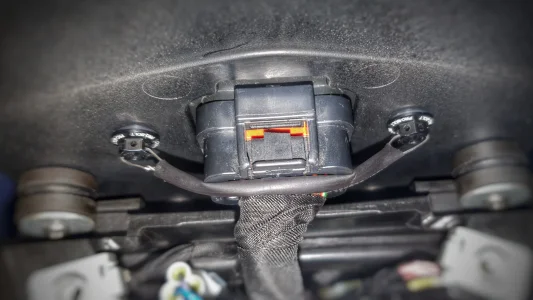

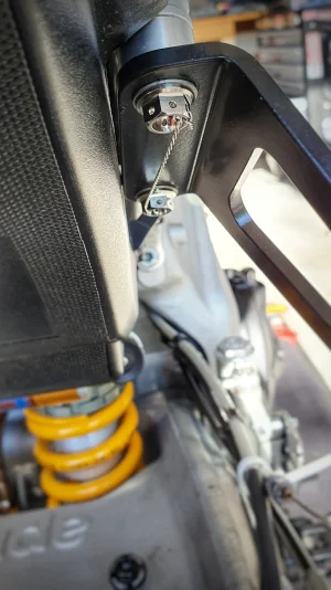

Der Stecker vom Dash wurde beim Unfall vermutlich aus dem Tacho raus gerissen, daher fehlte die Verrigelungsnase des Steckers. Hier habe ich zwei Race Spec Schrauben benutzt und den Stecker mit Draht gesichert. Der Stecker hält jetzt bombenfest am neuen Dashboard.

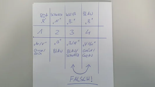

Auch der Stecker für die Benzinpumpe war ab. Aber mit Hilfe des Stromlaufplans konnte glücklicherweise die Kabelfarben der richtigen Pinbelegung im neuen Supersealstecker zuordnen.

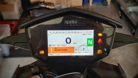

Dann war es endlich soweit das erste mal Strom auf den Haufen geben und Zündung ein :X3:. Nichts... kurz überlegt und gleich den Übeltäter gefunden. Die 30A Sicherung. Ausgetauscht und im Tacho erschien der Aprilia V4 Schriftzug 🤘.
In der Zwischenzeit ist mein Kumpel gekommen und hatte den Laptop dabei. Wir haben alles neu angelernt und alle Fehler gelöscht.

Ich habe alle Stecker nochmal kontrolliert, aber nichts. Fuck... doch ein versteckter Kabelbruch?!😵
Es wurde schon spät und mein Kumpel meinte, dass er jetzt nach Hause fährt und dann mal die Pinbelegung der Benzinpumpe bei seiner RSV4 kontrolliert. Kurz darauf hat er auch schon angerufen. Die Farben vom Schaltplan sind falsch! Da haben die Italiener es wohl nicht so genau mit Pinbelegung genommen 🙄.
Na dann war ja klar dass die Pumpe nicht läuft und kein Sprit ankommt.
Ich bin natürlich gleich wieder in die Garage und hab den Stecker umgepinnt. Zündung ein und.... Pumpe läuft 😁. Startknopf gedrückt und sie war sofort da. Das war echt cool, endlich wieder einen V4 in der Garage donnern zu hören 😍.

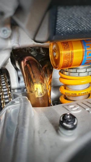

Das Kaltstart Programm der E4 ist schon echt krass. Im dunkeln sieht man nach kurzer Zeit schon die Krümmer glühen.
Die Krümmer haben nach dem kurzen Testlauf schon eine schöne Farbe bekommen 😁 .
