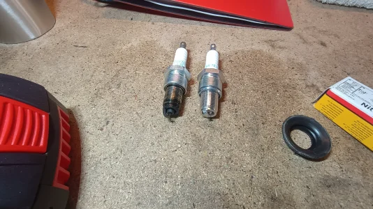

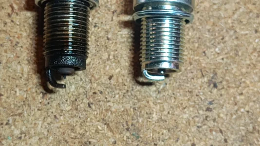

Hat eigentlich mal jemand eine vollständige Übersicht der Bezeichnung von NGK Zündkerzen gefunden?
BR7ES ist ja noch einfach. Aber was ist beispielsweise ZGR7GI-13? Angeblich darf ich die beide ins selbe Gewinde schrauben, nur nicht gleichzeitig.
Für welches Moped?
Der Gewindedurchmesser ist unterschiedlich, ebenso dessen Länge und Elektrodenabstand.
Mal abgesehen davon, dass der Gewindedurchmesser nicht gleich ist, ragen sie auch unterschiedlich weit in den Brennraum!
Zündkerze | NGK | BR7ES
  • Perfekte Maße: 14 mm Gewindedurchmesser, 19 mm Länge, 20,8 mm Schlüsselweite.
  • Effiziente Zündung: 0,6 mm Elektrodenabstand für optimale Verbrennung.
  • Störungsfreier Betrieb: Widerstand mit 5 KOhm für zuverlässige Leistung.
Zündkerze | NGK | ZGR7GI-13G
  • Perfekte Maße: 14 mm Gewindedurchmesser, 20,5 mm Länge, 20,8 mm Schlüsselweite.
  • Präzise Zündung: 1,3 mm Elektrodenabstand für maximale Effizienz.
  • Störungsfreier Betrieb: 5 KOhm Widerstand für reibungslose Funktion.
Sollte es sich um das weiß-blaue handeln, dann hat das ja einen ähnlichen Motor wie mein oranges.
Und mein oranges hat Doppelzündung und braucht 2 unterschiedliche Kerzen. Da heißt es dann nicht entweder-oder, sondern und.
Nein, was du meinst ist der Zuvieltakter. Der kriegt dieses Jahr nichts, denn ich glaub, der ist keine 1000km bewegt worden seit dem letzten Service. Was ich meine, ist die andere Weiß-Blaue, die so schön aus dem Auspuff riecht.
Außerdem ist Kerzenwechsel bei den 701/690ern, ziemliches gefummel, weil der Alpenfranz da unbedingt noch ein paar Rahmenrohre hinschweißen musste.
Für welches Moped?
Zündkerze | NGK | BR7ES​
Zündkerze | NGK | ZGR7GI-13G​
Hat sich heute rausgestellt, die 20EUR-Edelkerze ist tatsächlich verbaut ab Werk:
