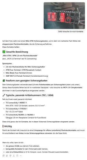

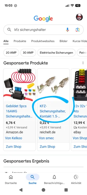

Leider hat die KI Unrecht, und ich scheitere an den $%@# Suchmaschinen daran, die richtigen Flachsteckbuchsen zu finden.Hier noch präzisiert:
1-968857-1 TE Connectivity - Kontakt | weiblich; 2,8x0,8mm; MCP 2.8; CuNiSi; verzinnt; Rolle | Transfer Multisort Elektronik Deutschland
TE Connectivity 1-968857-1 | Kontakt; weiblich; 2,8x0,8mm; MCP 2.8; CuNiSi; verzinnt; Rolle - Das Produkt ist bei TME erhältlich. Prüfen Sie unser reichhaltiges Angebot.www.tme.eu
edit: Manchmal vergesse ich, einfach die KI zu fragen:

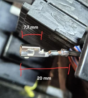

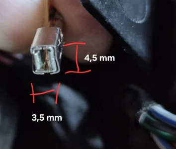

Ich hab mal eine der Buchsen aus dem Sicherungskästle extrahiert, was viel einfacher gewesen wäre, wenn man vorher gewusst hätte, dass die beidseitig Klemmnasen haben
Anhang anzeigen 156918Anhang anzeigen 156917
Die Maße des Steckers betragen 4,5 x 3,5 mm. Länge der Aufnahme 7,7 mm, Länge gesamt 20 mm.
Irgendwo muss es diese Buchsen/Terminals/Dinger doch geben, aber die Suchmaschinen liefern mir nur Mist zurück![]()

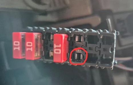

Nein, das hilft nicht. Ich habe einen Sicherungskasten mit zwei unbelegten Steckplätzen, die ich gern verwenden möchte um eine saubere Lösung zu bekommen. Die anderen Teile habe ich und verwende sie gerade, aber das ist alles nur Gebastel. Ich würd es wirklich gern ordentlich machen, scheitere aber leider an diesem BuchsentypIch weiss nicht ob Dir das hilft aber bei Temu kannst Du einen kompletten Sicherungskasten kaufen.

Um welches Motorrad geht es eigentlich?Leider hat die KI Unrecht, und ich scheitere an den $%@# Suchmaschinen daran, die richtigen Flachsteckbuchsen zu finden.
Um meine Beta, hatte ich (allerdings nicht besonders prominent) in meiner ersten Frage zum Thema erwähnt.Um welches Motorrad geht es eigentlich?
Die Maße stimmen doch genau mit dem Kontakt aus dem Link überein, den ich über der KI-Antwort gepostet habe
Edith: Moment, jetzt habe ich meine eigenen Links durcheinander geworfen. Hier hast du was mit den gleichen Maßen:
- TE Connectivity | MCP28-SKT - Corsa Technic | MCP 2.8 Sealed Socket Contact

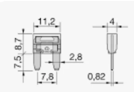

Das sind Standard-Miniflachsicherungen, 2,8 x 0,8 als Anschlussmaß täte also passen. Die 0,8 habe ich in der Beschreibung der Buchsen nur net gefunden, aber das täte Sinn machen.Sieht doch aber ganz gut aus, die 2,8 x 0,8 beziehen sich ja auch auf den Flachstecker der Sicherung - mal hier nachmessen.
Sind die Sicherungen normale Standartsicherungen aus dem KFZ-Bereich oder kleiner? Anhang anzeigen 156920

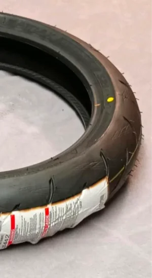

Das glaube ich nicht, dann hätte man die schon im Backofen lagern müssen.wurden die zu warm gelagert?
Bei mir sind dieBridgestone immer in blauer Folie eingewickelt und der Kleber nicht auf dem ReifenIst auch kein Einzelfall, hab das schon öfters, vor allem bei Bridgestone Reifen gesehen
