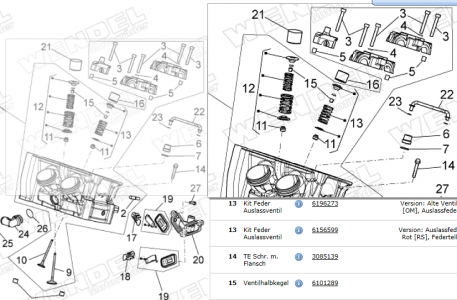

Hi........................das würde ich mir per Photo beweisen lassen. Hat er den Kolben und das Ventil mit einem flexiblen Endoscope angeschaut?............für mich hört sich das nach Unsinn an............wenn sich dort ein Keil (Ventilhalbkegel) löst ist an sich ventilkegel.png
fertig !!!!!!!!!!!..........da hält das Ventil nix mehr................the only way is down!!!!!!!!!!!!!!!!
Die Wahrscheinlichkeit, dass es keinen Kontakt mit dem Kolben gab ist nicht sehr gross. Ich würde darauf bestehen, das der Kopf runterkommt. Oder das mit einem Endoscope angeschaut wird. Ich würde das mit Aprilia besprechen, die ganze Nummer klingt nicht gut.
Das sehe ich genauso..... wurde der Motor Neu aufgebaut?
Wenn ja kann ich dir sagen was passiert ist, der Mech hat die Steuerzeiten um 180 Grad verdreht, beim ersten Start hat der Kolben Kontakt mit dem Ventil gehabt, der Mech hat die Steuerzeiten danach hingedreht, aber den Kopf nicht runter genommen, Ventil krumm, Halbkegel hauts aus der Führung, Tassenstößel bleibt hängen und dann geht es Rund im Karton.
Meine Diagnose (ich hänge mich da nicht sehr weit aus dem Fenster) Motor raus komplett zerlegen, Kolben, 2 Pleul, Kopf (evtl), Ventile auf dem betreffenden Zylinder, Steuerkette, Lager............
Ja Roland,
deine Aussage klingt am wahrscheinlichsten. Weil wenn das Ventil sich nach unten frei bewegen kann, also durch die Tasse betätigt, kann so ein Keil nicht rausgehauen werden.

Ein Auslassventil hat nicht mehr dicht gemacht wegen irgend eines Halbmondkeiles

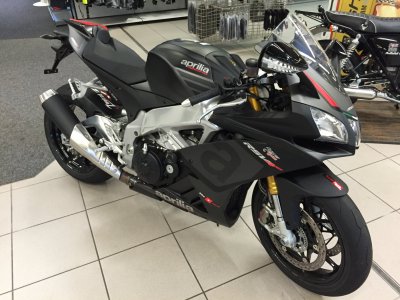

Desweiten bot er mir an meine RSV4-R in Zahlung zu nehmen und für 2000€ Aufzahlung würde ich einen Vorführer RSV4 RR bekommen mit 3000km :cool:
Verlockend oder was meint ihr(y)
Nimm den Vorführer..................die wissen warum Sie Dir ein solches Angebot machen.
Gruss
Christoph
Sofort machen, die neue hat soviel Verbesserungen. Alleine schon besseres Leerlauf einlegen, kein so Krachen beim 1. Gang, kein so Geruckel bei niederen Drehzahlen.
@Picke
Das sind genau die Sachen die mich stören und der QS/SA soll noch flüssiger und weicher sein
2000€ aufzahlen und neue Scheibe und Kennzeichenhalter sind mit drin
Sofort fix machen.
Und vor allem das ungute Gefühl mit der "Alten". Ob nicht gleich wieder etwas passiert usw. ist dann auch weg.
Wenn man so ne Erahrung wie du hatte hört man halt doch immer gleich 2 mal hin wenn irgendwas komisch erscheint..
Also neu Starten, ohne Altlast.
Viel Spaß mit der Neuen :):LOL::D
3...2...1... Deins!
Schlag zu.
