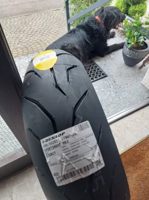

Ersteindruck nach 250km:
+ Große Profiltiefe (50% mehr Laufleistung im Vergleich zu S21 ist denkbar)
+ Komfort (gefühlt weichere Karkasse als der S21)
+ Grip auf den meisten Belägen (gefühlt bin ich schneller unterwegs als mit dem S21)
- Feedback (ich hab nicht das Gefühl, dass ich wie auf Schienen durch die Kurven fahre)
- Bitumenstreifenverhalten (wie auf Eis)
- Druckverlust (beim Abholen am Donnerstag je 2 Zehntel zu wenig. Heute (Montag) auch wieder 0,35/0,3 weg)
Würde tendenziell sagen, dass der Reifen sein Geld schon wert ist, wenn er seine Eigenschaften über die Laufleistung einigermaßen behält und 50% länger hält als der S21. Bin aber nach den euphorischen Erfahrungsbericht etwas enttäuscht :(
Ich werde mal nachher mal schauen, ob da was am Ventil oder Felgenrändern austritt. Kann mir nicht vorstellen, dass da was beim Reifenwechsel passiert ist.

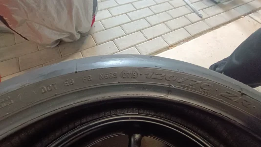

Hab jetzt mit Spüliwasser sowohl die Felgenränder als auch die Ventile benetzt, keine Bläschenbildung. Lauffläche auch unauffällig.

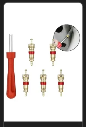

Ich würde den Ventileinsatz prophylaktisch wechseln.
Dem Reifenhändler würde ich eine E-Mail schreiben, mit der Angabe, wie viel Luft entweicht und in welcher Zeit.
Mich wundert, dass beide gleich viel Luft verlieren. Aber 0,3 Bar in 4 Tagen kann in keiner Toleranz liegen.
bin gerade mal in der Garage rein aus Interesse mal nachmessen gegangen. 0,2 vorne und hinten 0,1 Druckverlust nach 3 Wochen. Das könnte auch an Temperaturschwankungen liegen.

Das mit dem Druckverlust ist mit 0% Wahrscheinlichkeit auf den Reifen zu schieben. Es ist das Ventil, entweder der Einsatz - der der ganze Ventilkörper ist bei dir zu alt.
