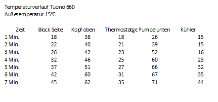

So, gerade mal versucht die Temperaturen zu messen. Bitte nicht vergessen, hinter dem Kühler sind die Krümmer und ich denke, das nach kurzer Zeit die genug Temperatur abstrahlen um hier die Messungen zu beeinflussen.
Nachtrag, da ich das vergessen habe zu schreiben: nach 7 Minuten waren es 2 Bällchen, das Dritte wird wohl etwas später angehen. Ich wollte aber das Motorrad nicht weiter im Stand quälen.

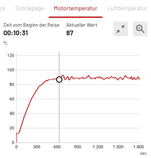

Vielen Dank, ich schau mal später wie es bei mir aussieht. Bin heute um die 60km gefahren und seit 20km bin ich sogar stabil auf 3 Balken, vielleicht funktioniert es jetzt. Darf mich aber noch nicht zu früh freuen :D Aufjedem Fall vergleich ich heut Abend mal die Daten, vielen vielen Dank :)
Also, heute ca 100km bei 17 grad gefahren. Die ca ersten 50km hatte ich stabile 2 balken. Als ich dann für ca 10 Minuten gestoppt hab und dann weiter gefahren bin, hatte ich die ganze Zeit 3 Balken, am Ende wieder nur 2. Keine Ahnung, als ob das Thermostat mal ne Zeit lang ging und dann wieder nicht... echt komisch
Ich hatte heute bei 12 bis 14 Grad Außentemperatur immer 3 Balken in der Anzeige. Fahrt auf der Landstraße. Anbei noch ein Screenshot aus der Aprilia App. Schon seltsam, das es bei dir auf 2 runter geht......Screenshot_20230430_211748_Aprilia.jpg
Ich hatte heute bei 12 bis 14 Grad Außentemperatur immer 3 Balken in der Anzeige. Fahrt auf der Landstraße. Anbei noch ein Screenshot aus der Aprilia App. Schon seltsam, das es bei dir auf 2 runter geht......Anhang anzeigen 113386
Danke für den Screenshot!
Also heute bin ich wieder gute 100km gefahren und nach guten 10 Minuten hatte ich 3 Balken welche auch heute 3 Stunden gehalten haben! Hat sich anscheinend von alleine gelöst. Vielleicht hats nur geklemmt und jetzt funktioniert es wieder, keine Ahnung. 15 Grad hatte es heute.
Hey, heute wieder ne Runse bei ca 14 Grad gefahren und hatte wieder 3 Balken. Problem scheint momentan gelöst zu sein.
