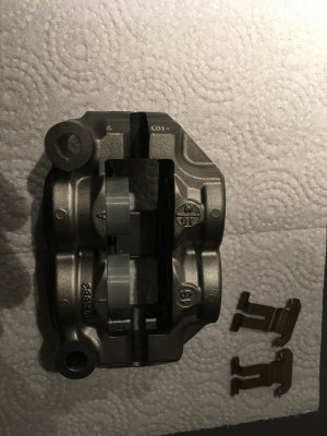

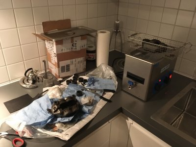

Wieder ein paar Stunden investiert in putzen und Vorbereitung.
Keramikkolben in den M50 und die Titankrümmer sind montiert.

habe schon vom Nutella Racing Team gehört. Das die Bremsenpaste herstellen war mir nicht bekannt ;)
Christoph, organisier dir mal einen neuen Innenarchitekten. :LOL::LOL::whistle: Ich kann da vermitteln, du hast meine Nummer ;-)
Gruß Rene
Ich sehe nur Schleichwerbung:D:ROFLMAO::ROFLMAO::ROFLMAO:
Oder ist das der neue Insider Tipp für die Bremskolben, statt Bremsenpaste?;)
Ne aber der Tip für die Bremskolben ist der folgende...........die Bremskolbenzange ist immer sehr mies zu den Kolbeninnenseiten = Kratzer. Wenn Du einen kleinen Gummistreifen von einem Fahrradschlauch Gummi nimmst und innen in den Kolben einlegst, dann geht das wunderbar und die Kolben werden Innen nicht beschädigt, die Zange fasst sogar besser
Oder zart mit Druckluft in die Zange pusten. Natürlich mit etwas weichem zwischen den Kolben und auf die Fingerchen aufpassen. ;)
hi..........das ist ehrlich nicht ganz so einfach wie mit der Zange.........in meinem Tuono Fred habe ich das beschrieben wie es beim M4 mit Druckluft läuft. Mit der Luft kommt es nämlich drauf an welche Kolben Du zuerst entnimmst und welchen Kolbensitz Du dann abdichtest sonst wird das blöde weil die anschlussfernen Kolben nämlich drinbleiben wenn nicht zuerst entfernt......abgesehen von der Sauerei mit der Bremsflüssigkeit die sich auch mal gerne überall hin verteilt wenn es schnell gehen muss.:oops:
Tatsächlich bekommst du die Kolben auch einzeln raus, wenn bereits welche herausgekommen sind. Du kannst direkt durch die Bohrung des einen Kolben in die Verbindung innerhalb der Bremszange zum anderen Kolben pusten. Natürlich immer mit Vorsicht. So habe ich bisher alle problemlos und sicher heraus geholt.
