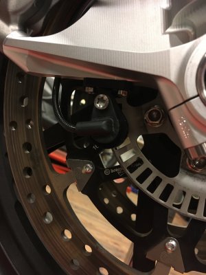

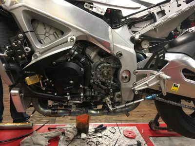

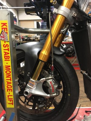

Für die technisch Interessierten.......hier sind ein paar Bilder
