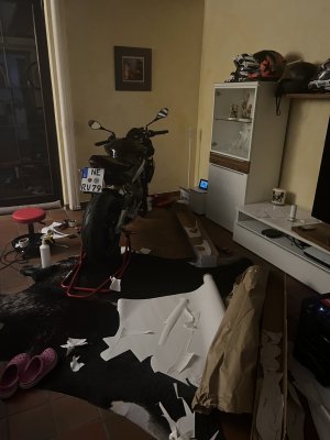

Wir werden da was ändern wenn sie zurück kommt, in der Zwischen Zeit lass sie bitte im Wohnzimmer 😂
Kannst du mir auch der ersten Video zuschicken damit Ich es weiter leiten kann (y)
Videos schick ich dir zu.
Ein paar Tage kann ich mich einschränken
