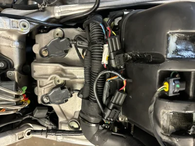

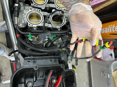

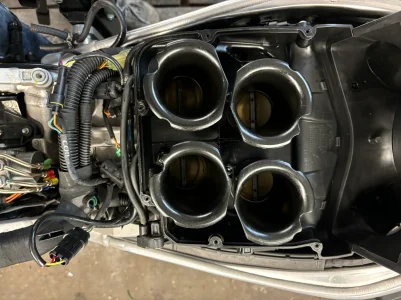

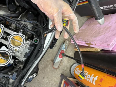

Hallo liebe Leute,
Ich wollte mal fragen, welches Kabel zu welcher Zündspule gehört. Hatte bisher nur Fehlzündungen. Kippsensor oder Massekabel kann ich denk ich mal ausschließen
Und ist das von der Reihenfolge richtig? Hab schon vorher im Forum herum gestöbert, jedoch keine Antwort gefunden

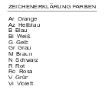

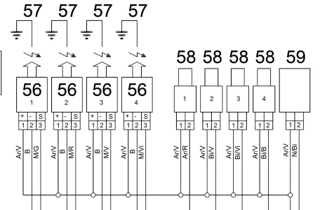

Sollte helfen...
56 Zündspulen (Farben)
Außerdem ist es auch im Werkstatthandbuch genau beschrieben ;)
