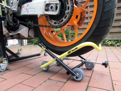

Und mit dem Biketower habe ich das Moped schnell auf die Höhe gestellt, wie ich das brauche um die Räder rein und raus zu rollen. Da braucht es nicht an Keilen oder Luftkissen. Andernfalls kann man aber auch einen Vierkantballken und ein Brett nehmen. Brett auf den Balken und unter Rad legen. Balken hin und her, bis das Rad aufliegt und fertig. Gibt bestimmt noch tausend Möglichkeiten, aber die einfache Version habe ich beim Marius aka dem Vince sein Sohn ;) geklaut. Finde ich auch sehr praktikabel.
