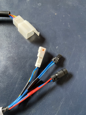

Die Blinker kommen bestimmt nur mit Kabel, ohne jede Stecker. So ein Adapterkabel sollte
helfen, die Japanklemmen gibts ja in 100er-Packs.
Nein diese Adapterkabel helfen nicht!
So sieht das Kabel aus! Die Adapter sind für alte Aprilias!
Ich habe gelötet und Schlauch geschrumpft.
Ja, ich hatte auch schon gelesen, dass die der alten Aprilias nicht passen. Na dann doch wieder löten und schrumpfen... :cool:

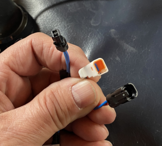

Ja, sorry, hab die falschen erwischt. Die richtigen gibts beim selben Laden auch, find ich nur auf die Schnelle net
Kellermann Blinker kommen nur mit Kabel, ohne Stecker. Löten oder crimpen muss man also.
Ich schneide immer die original Blinker nach der Steckverbindung ab, und crimpe dann die neuen Blinker dort ran. Somit bleibt die Steckverbindung erhalten und man braucht keine Adapter-Kabel.
