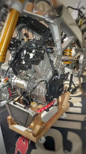

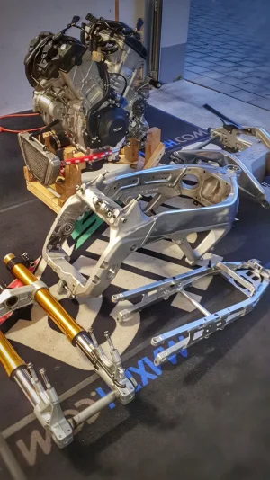

Ich kann dich schon verstehen. Ich war ja der gleichen Meinung, deshalb habe ich zunächst nur meinen alten Rahmen dementsprechend bearbeitet, dass ich den Motor runter setzten kann. Ich bin auch definitiv kein feinfühliger Fahrer. 😄 Aber wenn ich mit aller Gewalt was das Ding hergibt (die 200ps des E4 Triebwerkes gehen schon mehr nach vorne, als der 184ps E3 Motor) aus der Kurve raus feuerte, hatte ich irgendwie nicht mehr das Gefühl fürs Hinterrad wie vor meinem Umbau. Es hat sich so angefühlt, als ob sie stark am sliden ist und ich mächtig schwarze Striche ziehe (was ich mit ziemlicher Sicherheit auch getan hab😇). Zudem kommt, dass der Abstand Kette zu Schleifschutz an der Schwinge im neutralen Zustand (unbelastet) sehr gering ist. Mein 15er Ritzel verstärkt die ganze Sache logischerweise noch mehr. Beim fahren federt das Heck bekanntlich oft aus und somit schleift die Kette viel mehr als vorher. Man könnte sagen: "ja mei... dafür ist der Schleifschutz da". Aber ich will das Ding perfekt haben und dass bekomme ich für mich nur mit einem Factory Rahmen hin.

Das hab ich tatsächlich beim ersten Umbau auch schon in Erwägung gezogen, allerdings auch gleich wieder verworfen. Dadurch, dass der Rahmen aus mehreren Teilen zusammen geschweißt ist, die auch noch aus unterschiedlichen Materialien bestehen (Guss), ist es leider nicht möglich eine schöne gleichmäßige Oberfläche des Eloxals hin zu bekommen. Der Rahmen würde fleckig und mit unterschiedlichen Schwarztönen aus dem Becken kommen. Vorallem Guss kann eigentlich nicht eloxiert werden. Zumindest wenn man eine schöne Oberfläche will.
Pulvern fällt für mich auch raus. Da wird mir die Schichtstärke zu dick. Allerdings wäre Keramikbeschichten eine Möglichkeit. Aber eigentlich gefällt mir die originale Oberfläche am besten.
