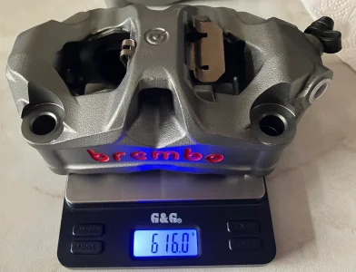

Würde bei der Gelegenheit gleich die M50 Sättel gegen Stylema tauschen. Solange der Motor draußen ist kommst problemlos an die Leitungen.
Bin eigentlich mit den M50 recht zufrieden. Zudem die Anschlüsse meiner spezial Leitungen von Hel vom Winkel her perfekt auf die M50 passen.
Die Stylema sind leichter, richtig? Da die Form der Bremsbeläge und der Aufbau des Sattels nahezu identisch ist, sollte an der Bremsleitung selbst keine gravierende Verbesserung erkennbar sein.
Leichter definitiv, schönere Form. Steifer und besser belüftet was einen Einfluss auf die Kolbenfreigängigkeit hat.
