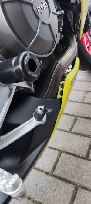

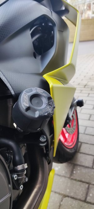

Ich warte hier immer noch auf eine Antwort, ob ich ein komplettes Sturzpad als Ersatz bekommen kann

Die Sturzpad-Kappe (Dämpferkappe) gibt es als Ersatzteil.
Da brauchst du nicht den ganzen Sturzpad wechseln.
Am besten anrufen bei Gerd, die Rufnummer steht ja auf der Dämpferkappe ;)
Ich weiß. Aber es hat das ganze Untergestell verbogen und der Dämpfer selbst hat auch tiefe Schleifspuren
Okay wie die Pads bei der RS verschraubt sind weiß ich nicht.
Kenne das bei den Pilz-Sturzpads von früher nur mit Gewindestange.
Aber auch bei der Frage kann ein Anruf bei Gerd helfen.
