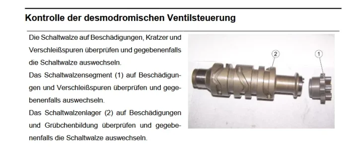

Danke Andreas, perfekt. Moped läuft wieder. Hatte noch mein alten Werkstatthandbuch von meiner Euro3 als Basis genommen. Da sind ja diverse Fehler drin, wie ich jetzt erkennen musste. Das auch als Hinweis für andere Schrauber. OT nicht korrekt als Überschneidungs-OT ausgewiesen. Foto von den Zylinderköpfen vorn und hinten das gleiche genommen, somit stimmt das Bild von dem NW Zahnrad und Absteckposition / Schraube einmal nicht. Das eine Schaltwalze was mit desmodromischer Ventilsteuerung zu tun hat,...
Welche desmodromischer Ventilsteuerung ???? Hast du ne DUC ??

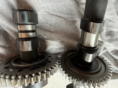

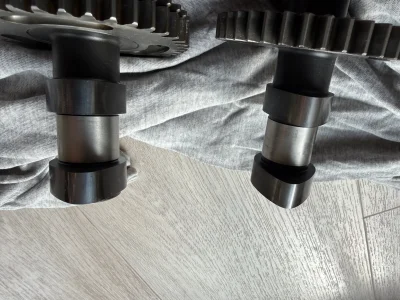

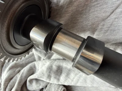

Bei mir war bei 17tkm alles noch am oberen grenzmaß, aber gleiche Fehlstellung bei der Steuerzeit an der hinteren Bank, hab's aber korreliert. Hast du eine E5 ? Wie sehen deine Einlass Nockenwellen aus meine waren alle defekt durch ausbrüchen an den Nocken Spitzen
Ich fahre eine E4.
Ausbrüche sind nicht zu erkennen.
