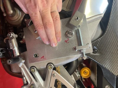

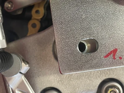

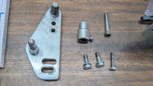

Mein Move hat das Problem das die Haltepunkte bei der Adapterplatte nicht passen. Der untere der als Zentrierung funktioniert da ist das Langloch der Platte zu kurz. Das hätte eine halbe Schraube länger sein müssen. Hattet ihr das auch oder mache ich da was verkehrt. ?

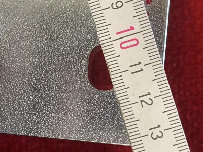

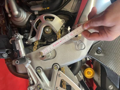

Von Lochmitte bis Lochmitte ca 113mm. Aber das passt bei der Platte nicht ganz.

Bei meinem Constands Platte ist die Stellschraube unten .. aber musst alle Schrauben erst mal nur locker reindrehen und dann ans Moped anbringen und dann erst schön gleichmässig anziehen ..
Move hat 2 verschiedene Platten--
1x Tuono
1x RSV4
die unterscheiden sich da nämlich

Und du meinst das ich vielleicht die RSV bekommen habe ?

Und jetzt ist auch noch die Platte falsch.
Move hat die Schraube oben. War auch alles gut beschrieben in der Anleitung. Aber ich kann die untere Schraube dann nicht einmal locker ansetzen da die so stark verkantet.
Rundfeile, Langloch verlängern - fertig.

Ja das ist auch mein Plan. Wollte nur kurz mal wissen ob ich nicht doch was verkehrt gemacht habe. Aber dann muss ich das Loch einfach verlängern.
Also ich würde dir empfehlen mit denen nochmal zu telefonieren. Ich bin schon lange MOVE Kunde und finde die Zentralständer von denen super.
Habe einen für meine Tuono und für die S1000RR, funktioniert beides perfekt.
Bei dir scheint irgendwas nicht zu passen, bevor ich da jetzt lange rumfeilen würde, würde ich denen die Möglichkeit geben da nachzubessern. Neues Teil schicken o.ä.
