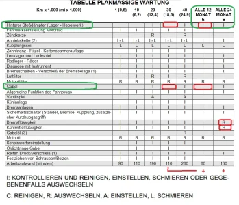

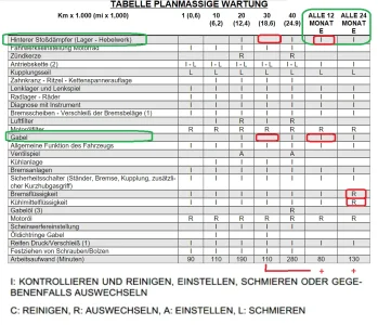

Also wenn ich das richtig lese/verstehe würde ich sagen, dass bei jeder Inspektion der Dämpfer kontrolliert, gereinigt, eingestellt, geschmiert oder ausgewechselt werden muss …
Alle 20.000 km und hinten steht auch noch alle 12 Monate 😳

Ganz herzlichen Dank an Ralph und Vince, ihr habt mit dem Verweis auf den Wartungsplan glaube ich auf das Entscheidende hingewiesen!
Die Auskunft zum erforderlichen Kettenschmieren mit Lagerschmieren hin oder her, das halte ich auch für eine mündliche Schutzbehauptung. Es zählt ja, was schwarz und weiß auf Papier geschrieben ist.
Und da steht tatsächlich im Wartungsplan, dass bei der 30.000er Inspektion ebenfalls die Kontrolle und ggf. Schmieren der hinteren Stoßdämpfer-Lager fällig ist, wenn die letzte Wartung mehr als 12 Monate her ist. Die Werkstatt hätte diese also nachweislich vornehmen müssen, oder? Und dann darf auf keinen Fall 3 Monate später die Kolbenstange brechen mit der Begründung dass die Lager nicht geschmiert waren. Ich habe ja 12 Monate Gewährleistung auf die durchgeführten Arbeiten?
Als im Juli 2025 die 30.000er Inspektion gemacht wurde, waren diese 12 Monate überschritten und hätten ausgelöst werden müssen. Übrigens auch eine Inspektion der Gabel, die ebenfalls bei der 30.000er nicht gemacht wird, siehe hier rot umrandet:
Wartungsplan Tuono 660 30000er Inspektion mit zusätzlichen 12 und 24-Monats Arbeiten.webp
Die Werkstatt hat aber nur die Arbeitsminuten der 30.000er Inspektion notiert, keine zusätzlichen Arbeiten.
Es kommt noch schlimmer - und nun mache ich mir erneut Sorgen um die Fahrsicherheit:
Laut Plan hätte auch Bremsflüssigkeit und Kühlflüssigkeit getauscht (Replace) werden müssen, weil der letzte Tausch mehr als 24 Monate her war, rechte Spalte siehe rot umrandet.
Weder auf der Rechnung der 20.000er noch der 30.000 ist Brems- und Kühlflüssigkeit als Materialkosten aufgeführt, und jeweils sind nur die Standard Arbeitsaufwand Minuten abgerechnet worden, wurden also nachweislich nicht gemacht bei meiner Tuono im Juli 2025 obwohl es fällig war!
Lese ich den Wartungsplan richtig, oder habe ich einen Knoten im Kopf? Wie meint denn Aprilia das genau mit der 12- und 24-Monate Spalten? Und können einer Werkstatt wirklich solche Fehler unterlaufen? Den Aufschreibungen zufolge muss ich umgehend in die Werkstatt zum Tausch der Flüssigkeiten.
